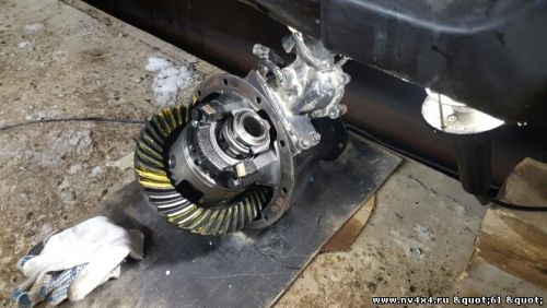

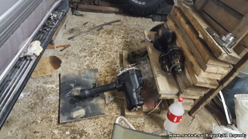

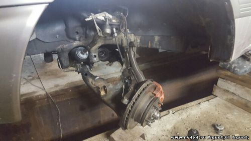

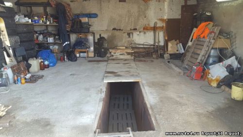

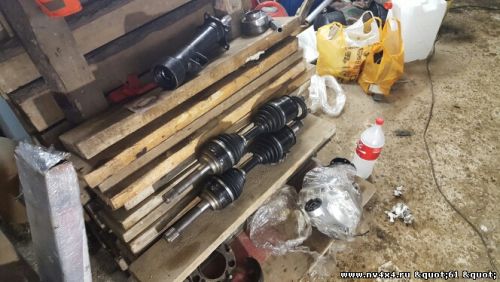

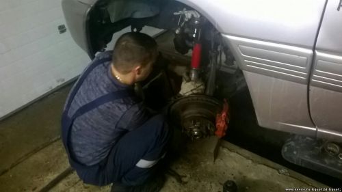

Установил на задний редуктор активатор блокировки (при установке редуктора в мост необходимо подцепить фишку активатора и заблокировать его так как в разблокированном состоянии вставить его в мост не реально).
Прикрутил чулок к переднему редуктору (в чулке заменил подшипник и сальник на новый).
Собрались с мыслями и передохнули после установки заднего редуктора.
Прикрепления: 3268191.jpg (58.9 Kb) · 0961118.jpg (66.8 Kb) · 3646879.jpg (65.5 Kb) · 4551829.jpg (42.7 Kb) · 2149852.jpg (154.8 Kb)

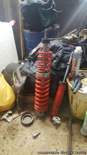

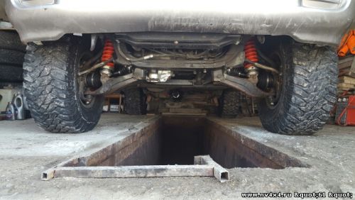

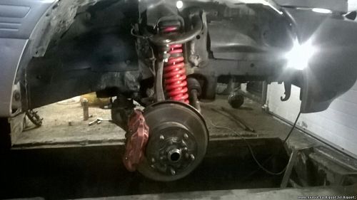

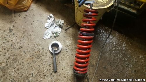

Разбираем передниюю подвеску снимаем амортизаторы KONI и оснастку от тамерлана (пружины Влад).
Старый вариант.
Новый (Замена проставки между пружинами и установка солдатика).
Зачем я это делал?
Ответ:
Лифт подвески составил 5см.
Задние аморты стоят Кони Райд (+2").
Передние аморты Кони Трак стандарт без лифта, вот по этому и ставлю солдатик +5см!.
Чашка между пружинами содится коряво что приводит к смещению конструкции и нет возможности нормальной регулировки!.
В итоге 2-а комплекта амортизаторов коту под хвост за пол года.
Цена оснастки 17т.р. За что до сих пор не понимаю.
Тамерлану за ЭТО огромное "спасибо"!!!!! (-28т.р. из бюджета покупка новых амортов).
Прикрепления: 9206399.jpg (154.8 Kb) · 2763609.jpg (82.9 Kb) · 1116001.jpg (41.7 Kb) · 1881451.jpg (56.3 Kb) · 6181760.jpg (59.8 Kb)

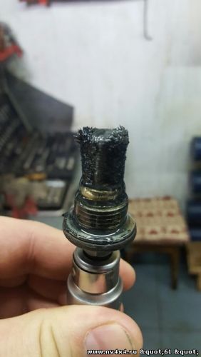

Уборка рабочей зоны обязательно!.

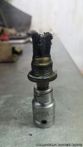

На обкатку в редуктора залил масло Лукойл (миниралка).
Прикатал 1000 км и заменил на ENIOS.
Пробка переднего редуктора.
Пробка заднего редуктора.
