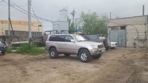

Ну и наконец то первый выезд.
Подрос Angel  biggrin
Прикрепления: 6449816.jpg (172.9 Kb) · 4449847.jpg (195.4 Kb) · 1113000.jpg (160.2 Kb)

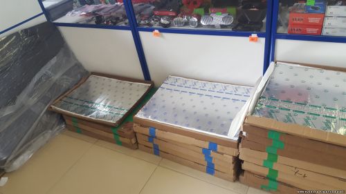

Решил разобрать салон для чистки..
За одно решил провести шумоизоляцию с полным разбором салона.
Проехал по магазинам самая оптимальная цена на материалы нашел в ТЦ "Меридиан"
Синюю - упаковку на двери, крышу.
Зеленую - упаковку на пол, крылья.
Красных 5-ть листов на коробку и арки.

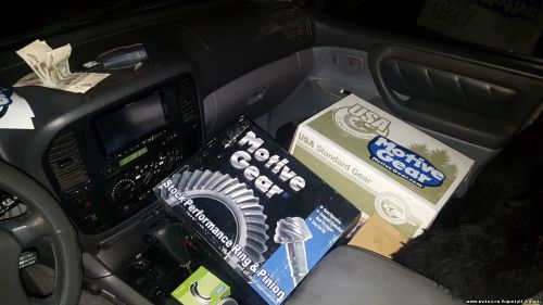

Ну вот и пришло время полной ревизии редукторов на моём Авто.
Были приобретены пары с занижением (4:88).
В 20-х числах февраля отправили все это хозяйство в Новосиб.
И прилип Ангел на 2-е недели sad

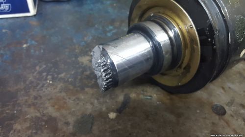

4reverДата: Вторник, 28.03.2017, 11:31 | Сообщение # 48
Сообщений: 195
Ранее пробовал ставить гранаты не оригинал (4-ре шт).
Честно сказать думал хотя бы немного походят.
Не тут то было. Поездка в отпуск до Абхазии и обратно, появился хруст удары.
И в конце концов.
Поэтому решил заказать привода (контракт).
Ехали 1,5 недели. Состояние достойное. up
Прикрепления: 5117795.jpg (55.8 Kb) · 5591568.jpg (117.4 Kb) · 5177302.jpg (188.5 Kb) · 6926085.jpg (55.8 Kb)

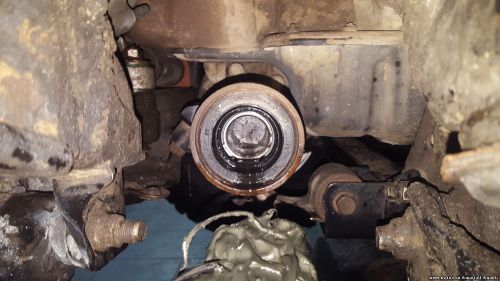

4reverДата: Вторник, 28.03.2017, 15:15 | Сообщение # 50
Сообщений: 195
Ну вот наконец то пришли редуктора и все комплектующие для дальнейшего ремонта.  yahoo
Заготовили дровишки и вперед.
Большое спасибо Артёму (борт 020) что пустил к себе провести сборку и оказал помощь в ремонте.
Первым делом сняли полуоси для полной ревизии так как по правой уже были пропуски (замена подшипников и сальников).
Сами разбирать не стали так как нет опыта в этом вопросе (полуоси увезли на сервис).
 Нормальная                                                                                                                       С пропусками
А тем делом зачистил чулок в местах посадки полуоси и заменил сальники.
