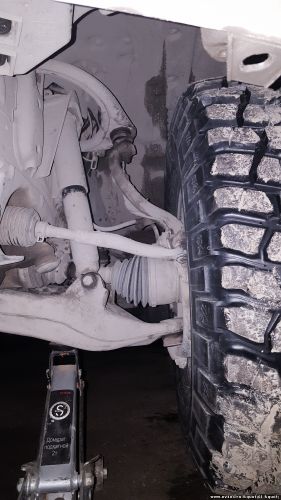

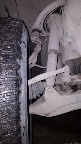

Решил залезть в подвеску (детально посмотреть).

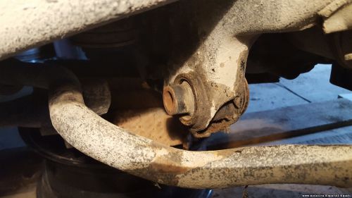

Обнаружил что:
  • Саленты умерли ВСЕ.
  • Рулевые наконечники в скорой под замену.
  • Шаровые перед верх/низ в скором под замену.
Короче дел Дохрена.
Прикрепления: 3017751.jpg (258.4 Kb)

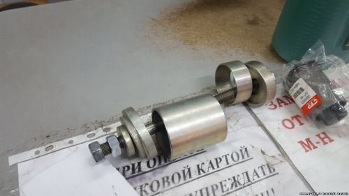

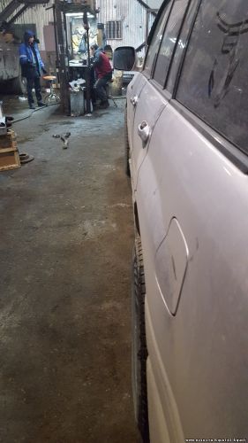

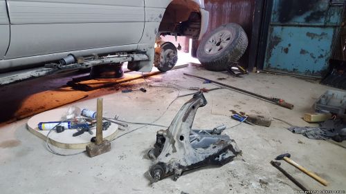

4reverДата: Четверг, 24.11.2016, 16:55 | Сообщение # 6
Сообщений: 195

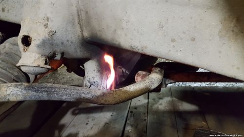

Бюджет ограничен sad  поэтому делаю в се по мере возможности smile ..
Заехал поменять передние нижние саленты.
Секс конечно))
Есть один минус, очень неудобно менять салентблок который в раме.
Пробывал выдавливать различными семниками..... ага щщасс. Хрен там. С 1998 года там рук человека небыло.)
Вот как вариант.. семник от газели. Задавливал им.
А вытаскивал старые методом выжигания. С правой стороны попробовал обойму рубить зубило, а с левой стороны пилить полотном по металлу. По времени то на то и выходит. Но если в гараже нет нормального зубило дешевле купить два полотна по металлу.
Прикрепления: 2727820.jpg (214.8 Kb) · 0556243.jpg (160.5 Kb) · 2446767.jpg (155.4 Kb) · 2173069.jpg (145.7 Kb)
БОРТ номер 100
Машина TLC 100 "Angel"
Сообщение отредактировал 4rever - Пятница, 25.11.2016, 13:34
YurikДата: Пятница, 25.11.2016, 16:09 | Сообщение # 7
Да глобально за морочился.   Да и ситиер бы саленты не по советовал бы ставить в такое место. Через год выжигать не придётся сами вызволяться.

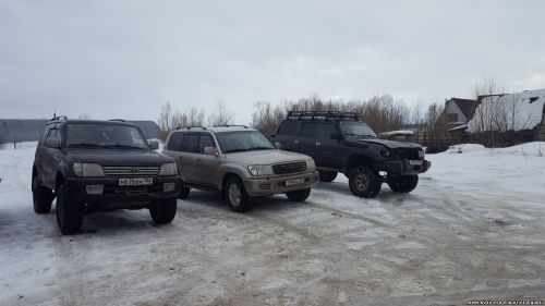

4reverДата: Вторник, 07.02.2017, 09:56 | Сообщение # 12
Сообщений: 195

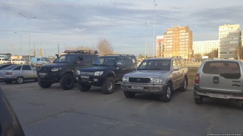

Первое знакомство "Angela" c 61-параллелью.
Как то не уверенно он себя чувствовал с Мастодонтами.
Прикрепления: 2535970.jpg (167.1 Kb) · 4271304.jpg (153.0 Kb)

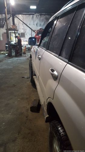

Договорился с Клубнем с ТЛК105 взять померить колеса BFGoodrich Mud-Terrain T/A KM2 33"
На оригинальных дисках ТЛК105 с "0-ым" вылетом.
Что то 33" вообще не вдохновили меня и "Angela"!!!
И мы решили с ним что будем смотреть 35"

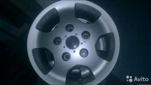

Начались поиски Дисков..
Как оказалось на ТЛК100 очень скудный выбор(((
Тазов просто валом а вот литья с нужным вылетом НЕТ (Таз тут называют железные диски).

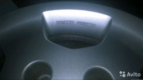

Спустя нннн-ое количество времени попались мне вот такие колесики.
R-16, ширина 8,5 но вылет +48 всего.
Прикрепления: 5861923.png (859.2 Kb) · 3891303.png (894.9 Kb) · 3971375.png (309.1 Kb)

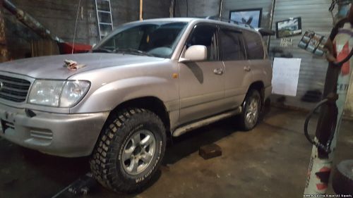

ЭЭЭЭх.. Была не была..
Решил их купить.. но дополнительно нашел проставки на ступицу -30.
И того вылет составит +18.
А так же для полной картины были приобретены Cooper Discoverer STT 35"
И собранные.
Прикрепления: 9435601.jpg (159.9 Kb) · 2194861.jpg (185.2 Kb) · 0107851.jpg (174.6 Kb) · 7541037.jpg (160.0 Kb) · 3922370.jpg (128.1 Kb) · 1356950.jpg (139.1 Kb)
БОРТ номер 100
ШевгенДата: Вторник, 07.02.2017, 11:31 | Сообщение # 17
Хороший хамп на дисках. Его еще подболгарить чутка

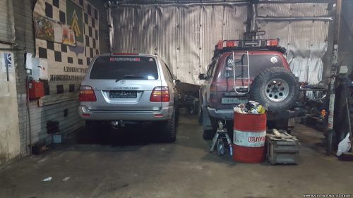

По прибытию всех запчастей начал чесать репу...
Надо же на ремонт заезжать.)
Последнее фото прежнего Angela smile

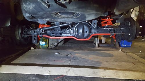

Выкатил задний мост. Состояние конечно ржавое... Не любили его видать в Пермском крае.
Попробовал почистить его ёршиками. Хрень полная выходит.
Тяги чистить проще )
Сайлентблоки рычагов подвески следовательно под замену)
Прикрепления: 5557217.jpg (155.9 Kb) · 6470962.jpg (169.4 Kb) · 8711568.jpg (127.2 Kb) · 4377168.jpg (139.5 Kb) · 3074659.jpg (184.3 Kb) · 8783851.jpg (199.4 Kb) · 6256081.jpg (169.9 Kb) · 9551651.jpg (206.4 Kb) · 6127240.jpg (197.0 Kb) · 8613306.jpg (230.4 Kb)

Да бы с экономить нервные клетки решил отвезти чулок на пескоструйную обработку.
Вот такая красотень получилась.
Покраску проводил в кустарных условиях но с душой.
Краска "Молотковая по ржавчине".
Перебрал механизм ручника.
Колодки поставил новые.
Ужасные ржавые детали под замену. Заменял на детали от газели. Рем.комплект можно купить в любом ГАЗе.
Прикрепления: 0156990.jpg (164.8 Kb) · 8717709.jpg (225.2 Kb) · 2657636.jpg (230.5 Kb) · 4814312.jpg (245.5 Kb) · 0142583.jpg (245.5 Kb) · 2470820.jpg (191.5 Kb) · 8079157.jpg (273.3 Kb) · 7763880.jpg (207.5 Kb) · 9201378.jpg (290.2 Kb) · 7425589.jpg (352.2 Kb)
БОРТ номер 100
Сообщение отредактировал 4rever - Вторник, 07.02.2017, 18:48

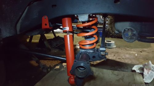

Сообщений: 195

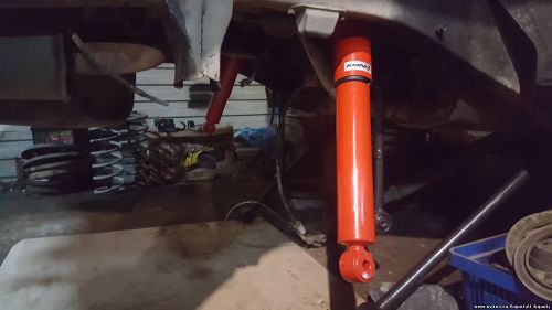

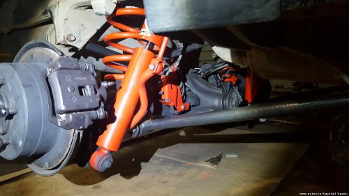

Переднюю торсионную подвеску заменил на пружины.
Пружины от "Влада".
Оснастка на Аморт "Тамерлан"
Аморты "Кони" в круг.
Вот так Это выглядит на машине.
Общий лифт получился 2"
Для снижения нагрузки на привода я приобрёл заниженный подрамник.
Прикрепления: 8568740.jpg (200.4 Kb) · 8737922.jpg (183.2 Kb) · 2854398.jpg (202.5 Kb) · 0558007.jpg (172.6 Kb) · 6918384.jpg (143.0 Kb) · 4577056.jpg (137.8 Kb) · 3094322.jpg (177.6 Kb) · 1484371.jpg (150.2 Kb) · 8694458.jpg (152.0 Kb) · 4642256.jpg (208.3 Kb)
БОРТ номер 100
Сообщение отредактировал 4rever - Вторник, 07.02.2017, 19:16
