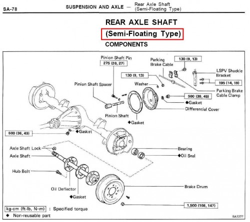

ШевгенДата: Суббота, 19.11.2016, 09:29 | Сообщение # 1433
Как это на разгруженном мосту и полуось и колесо с барабаном вылезли? Значит мост у тебя полуразгруженный. На заднем редукторе сзади есть болты и крышка редуктора?
КонстантинДата: Суббота, 19.11.2016, 09:30 | Сообщение # 1434
Это загруженный мост разве нет?
ШевгенДата: Суббота, 19.11.2016, 10:04 | Сообщение # 1435
Бывает разгруженный и полуразгруженный. А загруженный - это самосвал у дяди Васи
мегионДата: Суббота, 19.11.2016, 10:59 | Сообщение # 1436
это как посмотреть, у оптимистов он полу разгруженный, а у пессимистов полу загруженный
ХариусДата: Суббота, 19.11.2016, 11:26 | Сообщение # 1437
На разгруженном надо смотреть за подшипниками, если люфтят, шпильки ослабляются. Как на Уазике.
ШевгенДата: Суббота, 19.11.2016, 11:34 | Сообщение # 1438
Наполовину плавающий (дословный перевод):
Полностью плавающий:
Прикрепления: 6088179.jpg (118.4 Kb) · 4700152.jpg (122.6 Kb)
ШевгенДата: Суббота, 19.11.2016, 11:40 | Сообщение # 1439
И по-русски.
Полуразгруженная:
Полностью разгруженная:
Прикрепления: 7648989.jpg (175.8 Kb) · 0288617.jpg (175.3 Kb)
