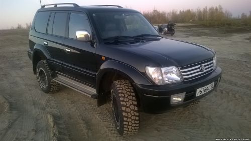

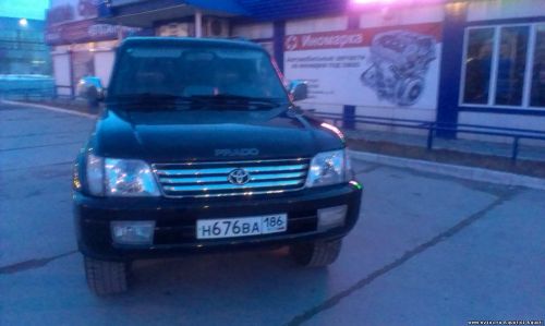

Ну вообщем то решил написать о своём Prado! Как что было и до чего дорос!
Приобрёл я весной 2014 года свой первый внедорожник, мой Прадик!!!
Маша на автомате, мотор бензин 5VZ-FE 178 л.с. 1997 г.в.
Полностью стоковый. От первого хозяина, в семье он тыл с 1997 года.
Такой безобидный, чёрненький и красивенький.

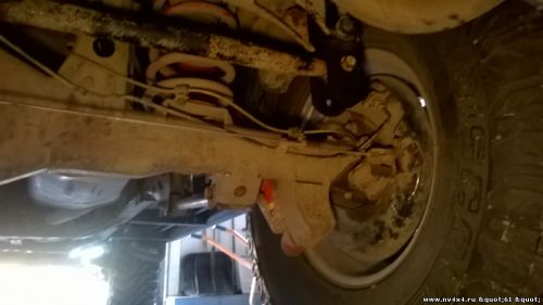

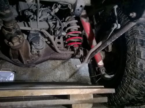

Покатавшись немного (недельку) решил поменять стойки и амортизаторы т.к. были пробои задней подвески. Это у них болячка есть такая на стоковой подвеске. Заказал со Владика Лифт комплект +2" (50мм) Endura-Tech+Skorched4's
По приходу данного комплекта был сказу же установлен куда следует
Вот что получилось, пробои подвески пропали, машина стала более устойчивой и более жёсткой.

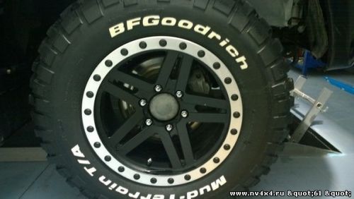

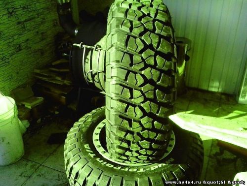

После установки подвески и обкатки уехал в отпуск, вернулся и осенью мне подвернулись вот такие колёса
Bfgoodrich mud-terrain t/a km2 265/70 r17

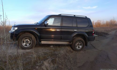

Ну что вот я и на мудовой резине, а значит я могу всё и везде  biggrin
Как оказалось колёс было мало для бездора, ещё и умения нужны!

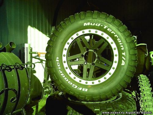

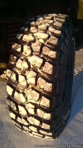

АртёмДата: Среда, 01.03.2017, 21:35 | Сообщение # 6

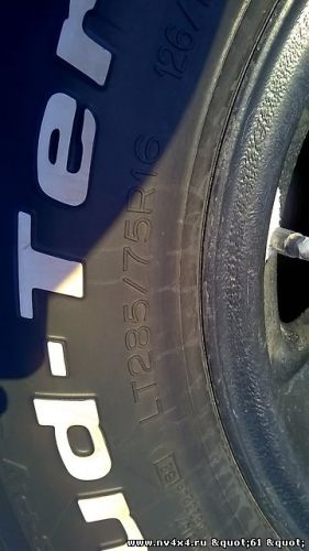

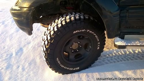

Позже эти колёса продал и купил Bfgoodrich mud-terrain t/a km2 285/75 r16
Прикрепления: 2161093.jpg (70.2 Kb) · 8129667.jpg (58.8 Kb) · 0778945.jpg (45.4 Kb) · 7951809.jpg (90.9 Kb)

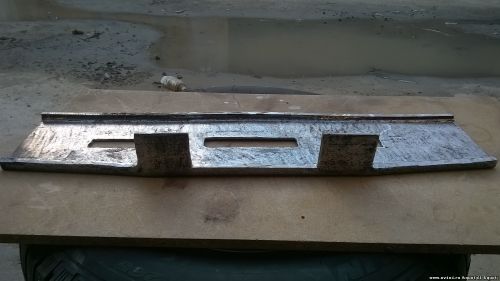

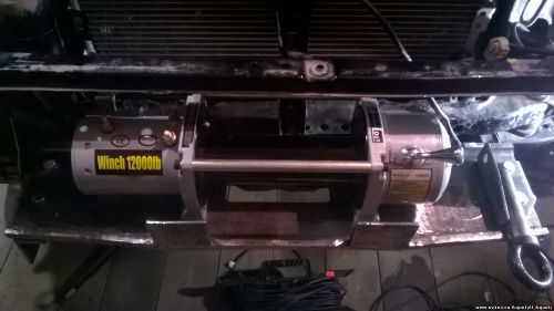

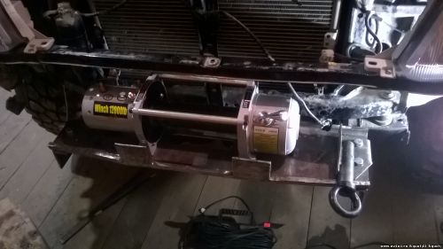

Также была изготовлена площадка под лебёдку и установлена лебёдка

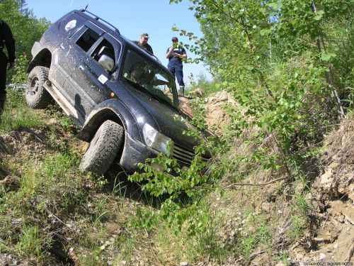

Были покатушки
$IMAGE2$
И Лебёдкой пользовался
Прикрепления: 1667943.jpg (577.6 Kb) · 0916526.jpg (537.7 Kb)

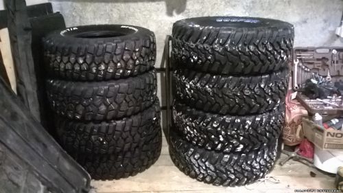

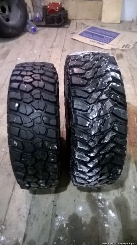

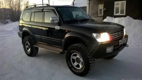

Но и эти гудричи зимой были выставлены на продажу. Как говорят надо сразу ставить максимально возможные колёса если строишь тачку что бы не быть барыгой. Но я выходит барыга.
И были приобретены cooper discoverer stt 315 75r16
Прикрепления: 5452093.jpg (165.2 Kb) · 2556392.jpg (196.4 Kb) · 5817829.jpg (192.6 Kb)

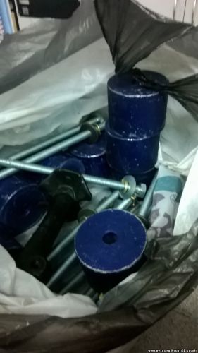

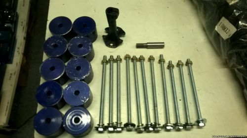

Но что бы поставить их пришлось делать бодик 50 мм
В Комплекте:
проставки 50 мм. - 10 шт.
Болты длинные - 10 шт.
Удлинитель рычага раздатки - 1 шт.
Удлинённый рулевой валик к рулевой рейке - 1 шт.
Прикрепления: 1489299.jpg (125.9 Kb) · 1624609.jpg (122.0 Kb) · 3656754.jpg (132.9 Kb) · 4170833.jpg (140.1 Kb)

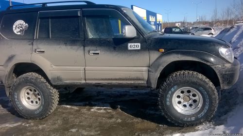

Ну что! Я Крут! У Меня 35е колёса, и опыта поднабрался, значит ехать буду так как надо  biggrin

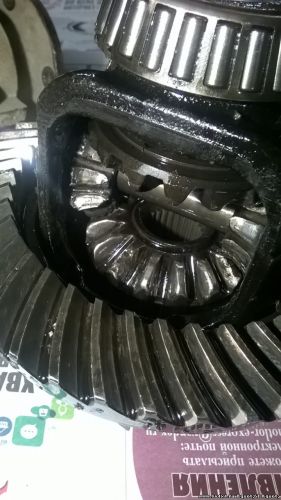

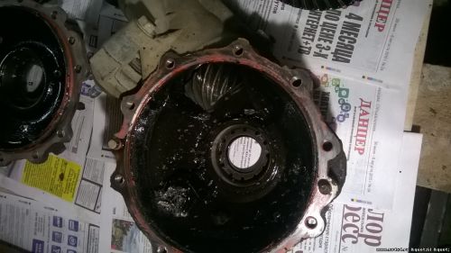

Но увы и ах, первая серьёзная покатушка закончилась "Фиерично" (РВД "Фиеричный")
Был поломан задний стабилизатор
и порваны сателлиты в переднем редукторе  cry
Естественно огорчение, унывание, Желание вернуть всё в сток и забить на весь бездор.

АртёмДата: Среда, 01.03.2017, 22:12 | Сообщение # 14
немного придя в себя, обдумав всё пришёл к выводу что нужно только в перёд!

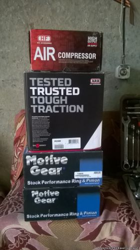

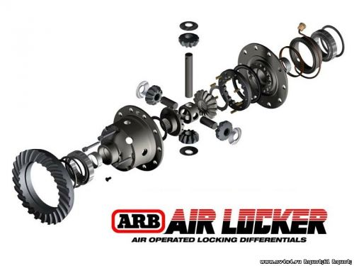

Были приобретены пары Motive Gear 39/8=4,875
 Так же было принято решение установки пневмо блокировки ARB.
Что послужило толчком? А Всё дело в том что передний дифференциал двух-сателлитный, а два сателлита не есть гуд. В блокировке ARB дифференциал идёт четырёх сателлитный. Ну и качество металла не чуть не хуже тойотовского. В Итоге получаем усиленный редуктор с принудительной 100% блокировкой.
Мысли были по поводу установки самоблока, но не хочу. тем более в перёд. Да и вариантов не много. Лучше так. ))) Тем более жена поддерживает.

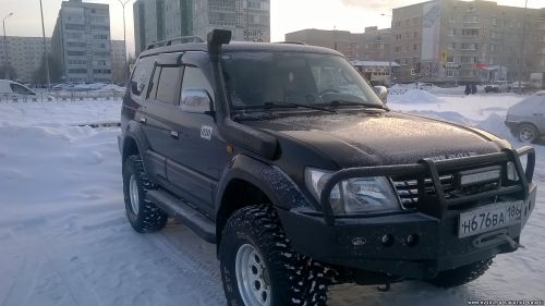

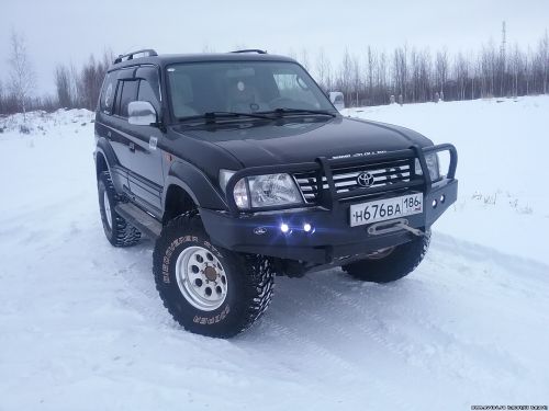

Более поломок не было. В Начале зимы заказал передний силовой бампер Сафари
а так же диодные туманки в бампер
Прикрепления: 5813308.jpg (192.5 Kb) · 4533141.jpg (184.3 Kb)
АртёмДата: Среда, 01.03.2017, 22:30 | Сообщение # 18

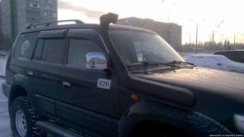

Ну и до кучи воткнул шноркел)))

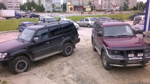

ну и тачки стоковые  biggrin
Прикрепления: 3735351.jpg (171.8 Kb) · 1751366.jpg (131.9 Kb) · 9449664.jpg (121.8 Kb)

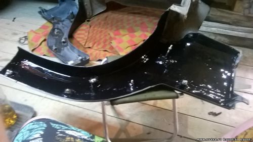

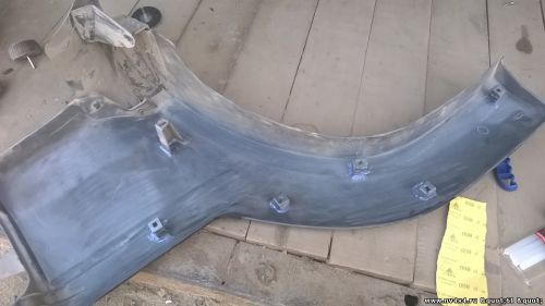

Так же надоело то что расширители постоянно от малейшего соприкасания с деревьями или грунтом отваливались решил переделать.
Вообщем у меня теперь все расширители затянуты стеклотканью со смолой (NOVOL) а сверху ещё залил стеклопластиковой смолой (сохнет зараза сутки) и вместо штатных клипс установил болты и со внутренней стороны крыла закрутил гайками. Фотки только задних. Когда что то делаю лень фотографировать. (это было сделано ещё летом)

Slava86Дата: Пятница, 03.03.2017, 16:58 | Сообщение # 24
Сообщений: 46

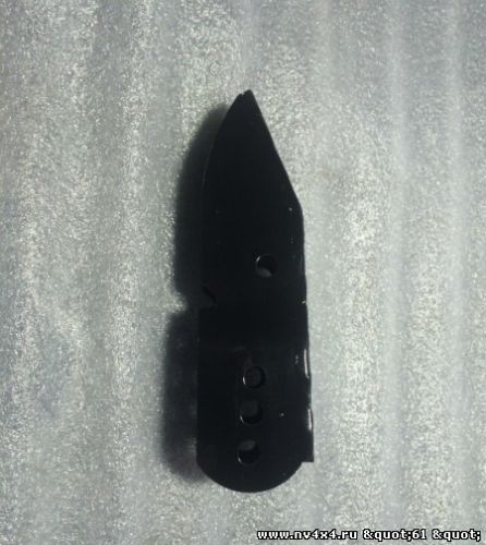

что-бы болты не прокручивались , ты их смолой залил? тоже хочу так сделать
АртёмДата: Пятница, 03.03.2017, 17:37 | Сообщение # 25
Slava86, болты делай с закладными что бы независимо стояли от смолы, а потом уже смолой укрепляй.
