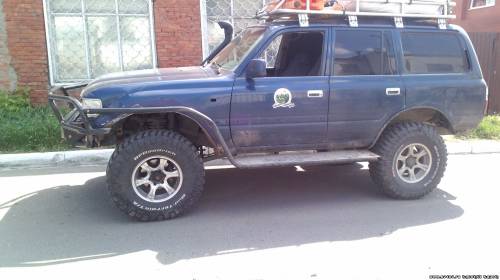

ШевгенДата: Понедельник, 06.06.2016, 14:05 | Сообщение # 160
Пара фоток. Подробности позже
Прикрепления: 6955821.jpg (139.6 Kb) · 7876576.jpg (140.7 Kb)
YurikДата: Вторник, 07.06.2016, 17:41 | Сообщение # 161
Шевген, Не широко вата пороги сделал? В колее не повис ниш на них?
ШевгенДата: Вторник, 07.06.2016, 20:28 | Сообщение # 162
Делаось по тслам. С гудричами широко
SepamДата: Вторник, 07.06.2016, 22:09 | Сообщение # 163
Сообщений: 38
Тебе конечно виднее, но я с Юрцом соглашусь, мне тоже кажется шероковато. На колее конечно не повиснешь, а вот выкавыривание снега, грязи и подобной нечисти будет куда сложнее.
А бампер зачетный.
TLC 80

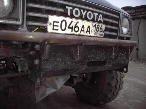

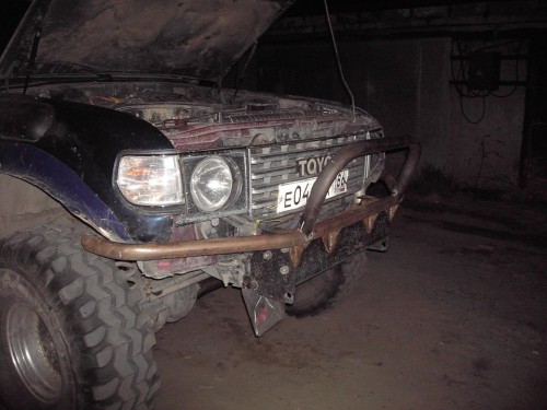

В общем, мой супер-пупер алюминиевый бампер от TJM на деле <a href="https://www.drive2.ru/l/8673306/">оказался мягкой какашкой</a>. Для серьезного бездорожья - бесполезная вещь. Ни заджечить за него из нормального глубокого говна, ни деревцо им положить. За несколько покатух пожулькало весь люмуний. Ок, значит будем использовать чугуний.
Изжулькал весь алюминиевый бампер
Решил я себе замутить настоящий трубный бампер и подножки с защитой крыла, как у тру-ARB. Сразу скажу, пока что внесением изменений в конструкцию автомобиля я не занимался и даже не представляю, как буду легализовывать этот девайс. Будем решать проблемы по мере их поступления.
Была предварительно закуплена бесшовная холоднокатанная труба 51 мм, стенка 3 мм.

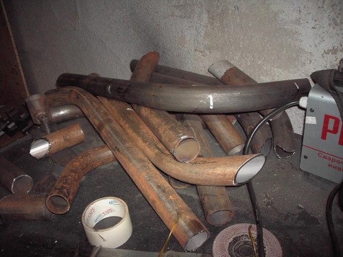

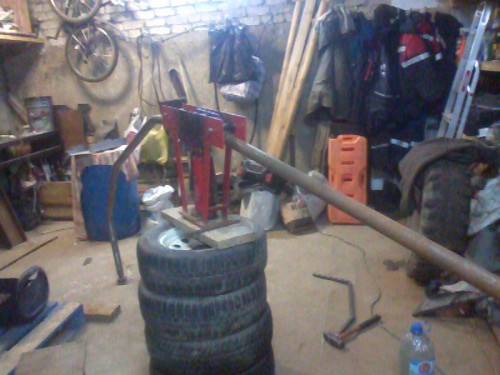

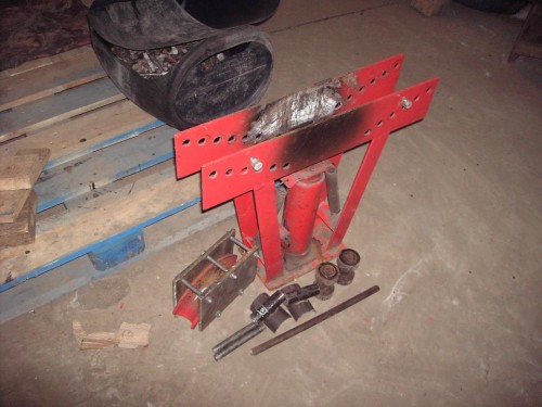

Далее был затык с трубогибом, для моих целей хотелось минимизировать количество сварных швов и сделать все красиво и по уму. В итоге, получилось использовать обычный гидравлический трубогиб и пуансон под 51 трубу в комплекте как раз был (на нем почему-то написано 1½"). Сам пуансон чугунный, но от такой трубы его разгибает, а для идеального гиба труба в пуансон должна заходить с натягом. В общем, трубогиб был модернизирован, щеки пуансона усилил двумя 10-мм пластинами и стянул их 5 болтами М10, плющить трубу перестало. Еще заменил ролики-упоры на упоры из половинок трубы, а то трубу плющило в месте упоров.
Сначала гнул трубу с песком, потом выяснилось, что песок необязателен и гнуть стало проще, потому что в 4.5-метровую трубу песка помещается много и она становится неподъемной.
Трубогиб с модернизированным пуансоном и упорными роликами
Вообще, перед поездкой вв отпуск нужны были подножки, поскольку жена в машину залазить очень затрудняется. Но, так как, подножки я хотел сразу сделать с защитой крыльев, которая должна быть прикручена к кенгурятнику бампера, то первым делом начал делать сам бампер.

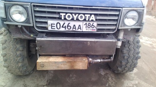

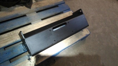

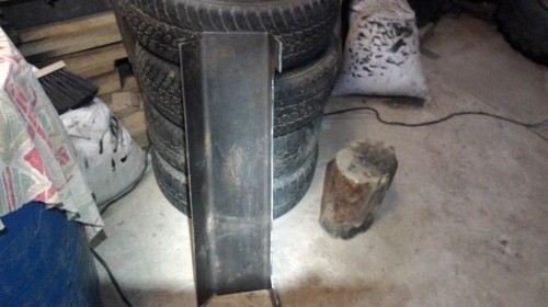

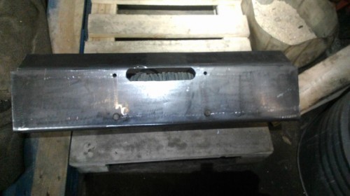

Сначала сделал корзину для лебедки, которая и стала основой всего остального бампера. Корзину выгнули из 5-ки, щеки сделал из 10-ки (щеки корзины - они же и буксировочные проушины, поэтому металл такой толстый, который в районе самих проушин возможно придется усиливать дополнительно). Вся эта конструкция на 6 болтах М24 крепится к стальным TJM-ским креплениям, оставшимся от алюминиевого бампера, которые в свою очередь плотно охватывают концы рамы,. Крепления крепятся на 14 болтов М12 к раме в штатные отверстия.

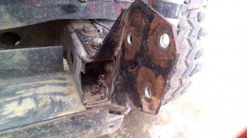

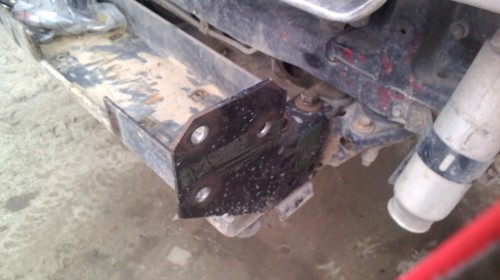

Штатные стальные кронштейны алюминиевого бампера TJM

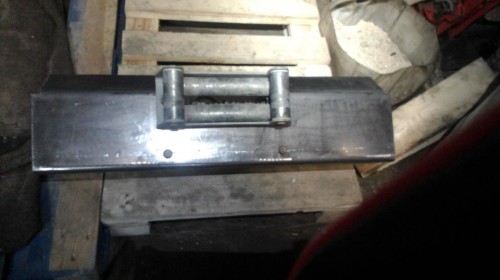

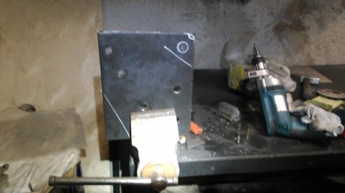

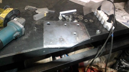

Боковая щека корзины бампера из 10-ки
Самое главное - попасть с отверстиями, получилось отлично
Выгнутая корзина из 5-ки и уже вырезан выемка для доступа к лебедке

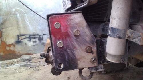

Примерка на машину. Кронштейн TJM был немного поведен, поэтому пришлось перед сваркой корзину немного поджимать домкратом
Встало все отлично

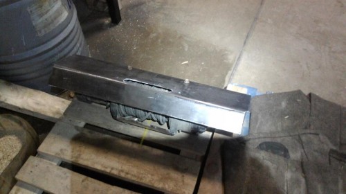

Примерка роликов и лебедки
Лебедка будет стоять ногами вперед
После изготовления корзины я установил ее на автомобиль, инсталлировал внутрь лебедку, причем лебедка крепится к автомобилю "по-австралийски", то есть ногами вперед. В таком виде вывод троса из клюза пожно сделать как сверху, так и снизу, поскольку момент, который обычно как-бы выламывает лебедку с площадки при таком расположении отсутствует. Но я оставил выход троса снизу, так как в этом случае трос шел к лебедке примерно в плоскости рамы. Пришлось на лебедке повернуть редуктор и мотор на 90° относительно боковин, чтобы удобно было подключать провода и включать/выключать свободную размотку.
С установленной корзиной съездили на открытие весенней охоты, правда воспользоваться лебедкой получилось всего один раз.
Примерил лебедку

Следующим этапом стала работа с трубой.

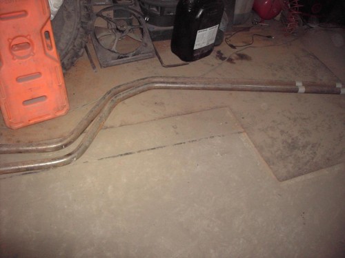

Для бампера самым главным я посчитал изготовление передней цельной дуги - основной несущей детали бампера, от которой должны были плясать остальные части. С первого раза удалось сделать ее в размер. Сделал под дугу 4 кронштейна к корзине и приварили все на место.
Так я поездил еще неукоторе время, пока изготавливались остальные части бампера и кенгурятник. Самое сложное - места стыковки труб друг к другу. У меня был торцеватель для труб, но им удобно работать, если одна труба пристыковывается к другой в том месте, где вторая труба прямая, а здесь таких мест практически не было, поэтом со стыковкой пришлось повозиться.
В итоге все получилось достаточно ровно, но из-за некоторых особенностей, пришлось дугу кенгурина наклонять вперед, как у америкосов, но тоже получилось достаточно неплохо.
По весу бампер получился примерно как алюминиевый с площадкой под лебедку, то есть в весе я не проиграл.

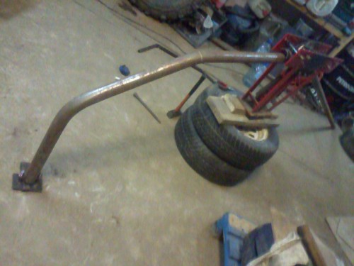

Процесс гибки главной дуги бампера. Труба еще набита песком, тяжеленная
Чем больше изгиб, тем выше надо поднимать трубогиб

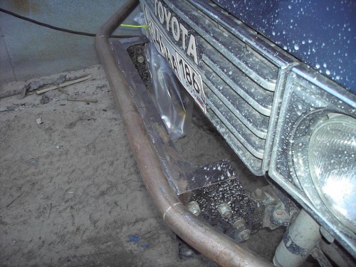

Приварили дугу к корзине
Дуга как бы лежит на кронштейнах
Вид сбоку, сильно отрезать не стал, крылья будут меняться и не понятно пока, где пойдет расширитель
К корзине дугу тоже приварили

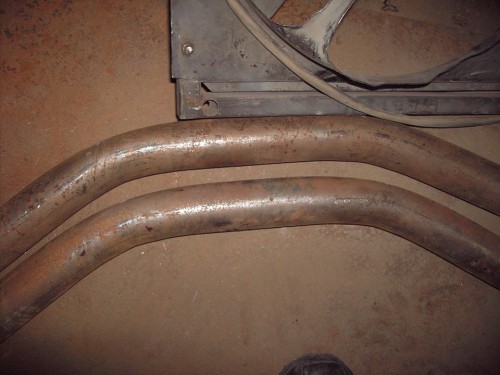

Здесь дуга кенгурина и заготовки подножек

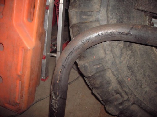

Трубу даже при изгибе на 90° почти не плющит
Кенгурин пришлось наклонить вперед, иначе боковые дуги стояли слишком близко к фарам

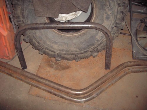

Куча всяких гнутых и реаных заготовок. Тут и заготовки на кронштейны подножек

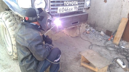

Бампер снят на обварку
Швы я болгарить не стал. Шаман варит профессионально
Шаманище

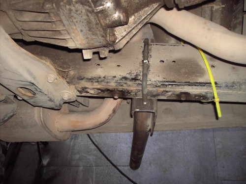

Ну и дошло дело до подножек. Рама у 80-ки достаточно сложная для крепления к ней. Были рассмотрены несколько вариантов.
Вариант 1. <a href="http://www.safari-4x4.ru/component/jshopping/product/view/22/3612.html?Itemid=0">Крепление на кронштейны рамы под подушки кузова от Сафари4х4</a>. Показалось достаточно сложным в монтаже и изготовлении, но решается проблема с низкими кронштейнами, в которые упираются камни и бревна.
Вариант 2. <a href="http://offroad-group.com/product/silovye-porogi-toyota-land-cruiser-80/">Крепление по аналогии с продукцией "Лабортаории полного привода"</a>. Такое крепление конечно надежно, но вес изделия видно даже на глаз, мощная, тяжеленная конструкция.
Вариант 3. <a href="https://www.flickr.com/photos/locked4low/sets/72157600414327943/with/575939612/">Вариант, позаимствованный у подножек фирмы ARB</a>. Мне показалось, что конструкция достаточно изящная и при этом имеет небольшой вес. Ну а о прочности изделий фирмы ARB можно и не говорить. И я решил пойти по этому пути, тем более, что перед глазами был живой пример у Двенадцатого на машине.

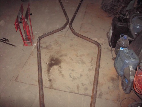

Сами заготовки подножек сразу с защитой крыльев я уже изогнул трубогибом и они ждали в гараже своей очереди. Нужно было изготавливать кронштейн крепления к раме.
Заготовки подножек с защитой крыльев изогнуты
Заготовки
Изгиб меня устраивает

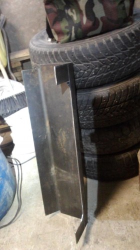

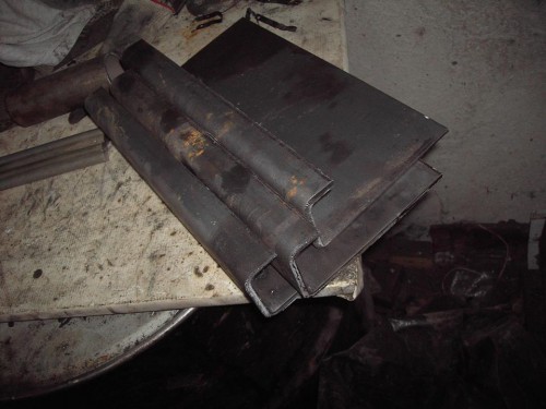

Первым делом, в той же мастерской, где мне гнули и рубили металл для корзины лебедки, изогнули заготовки для крепления кронштейнов подножек к раме из металла 6мм.
Заготовки кронштейнов крепления подножек к раме из 6-ки

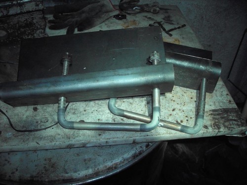

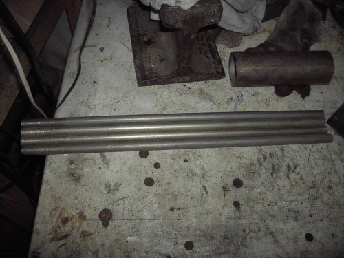

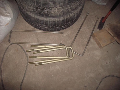

Далее нужны были стремянки. Пришлось ехать в магазин грузовых запчастей и покупать там длинные стремянки от какой-то машины, которыми кабина крепится к раме. Стремянки под резьбу М14, но резьба там накатана так себе, решили перерезать на М12. Стремянки были достаточно длинными, поэтому разгибать их не пришлось, а хватило длины и так. Отнесли обрезки к токарю, он перерезал резьбу на М12 с двух сторон.
Теперь эти заготовки нужно было изогнуть по шаблону. Причем, в силу особенностей восьмидесяточной рамы, задняя стремянка ставится наискосок, а передняя перпендикулярно раме. Гнули стремянки предварительно нагрев их паяльной лампой. Запороли одну заготовку не очень качественным загибом и еще одну сломали, недостаточно нагрев место гиба. Но в итоге получилось все отлично. Гайки мне вообще удалось найти японские, так что крепление стремянками вышло на ура.
Стремянки от кабины какого-то грузовика (использовали те, которые длиннее)
Обрезали прямые прутки от стремянок, затем токарь нарезал по краям резьбу М12

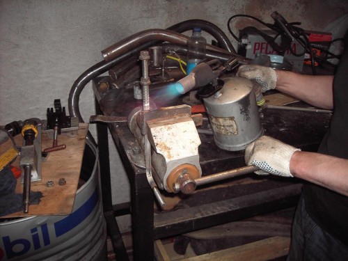

Гнули новые стремянки, нагревая их паяльной рампой
Все получилось отлично

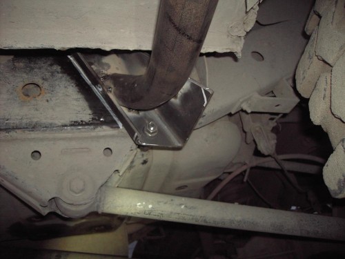

Потом я загнул и обрезал трубы для крепления подножки. Обрезал гнутые пластины по месту. Затем привязал снизу к раме деревянную палку и по ней выравнивал кронштейны, чтобы они получились одинаковые с двух сторон. Все прихватил на машине, затем ту же деравянную палку положил на кронштейны и отметил край, к которому будет приварена труба подножки с защитой крыла. Далее по намеченному кронштейны отторцевал и прихватили подножки на место.
Задний кронштейн ставится наискосок из-за кронштейна подушки кузова и крепления нижнего рычага подвески
Передний кронштейн стоит прямо
Прикрепления: 9959789.jpg (124.2 Kb) · 2344173.jpg (138.5 Kb) · 4848704.jpg (156.9 Kb) · 7559761.jpg (148.7 Kb) · 9036184.jpg (168.5 Kb) · 2698399.jpg (201.0 Kb) · 3684706.jpg (174.7 Kb) · 3604341.jpg (174.3 Kb) · 1013069.jpg (133.8 Kb) · 2599339.jpg (178.2 Kb)
ШевгенДата: Пятница, 12.08.2016, 13:30 | Сообщение # 170
С левой стороны еще и тормозные трубки на раме
Так огибается юбка (пороги) кузова
Трубы прихвачены к кронштейнам
Приспособление для торцовки труб коронкой
Кронштейны на месте и отторцованы

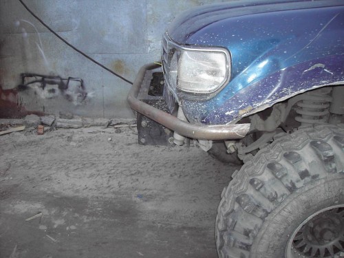

Последним этапом было подогнуть защиту крыла к бамперу и состыковать их друг с другом. Для этого к бамперу приварили отрезок 45 трубы, на который насаживается защита крыла. В самом конце в этом месте бампер и защиту просверлили насквозь и соединили болтом.
Шаман все обварил по-человечьи

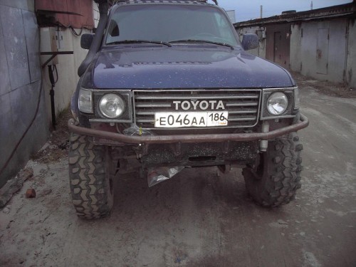

Змей Горыныч готов

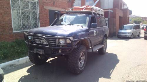

Напоследок все покрасил черным хаммерайтом и сделал нашлепки на подножки из 1.5-мм алюминия "квинтет". Под алюминий к подножкам приварил доп-кронштейны и прикрутил алюминий на 6 болтиков М6. Подножки получились мега-широкие (ширина алюминия 30 см), но вроде проблем с этим никаких нет.
Вид спереди
Вид сбоку
Общий вид трубного бампера и подножек с защитой крыльев

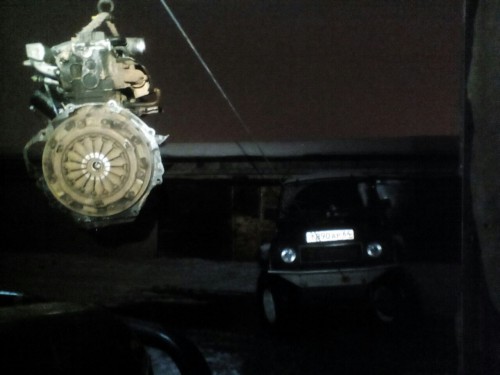

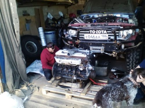

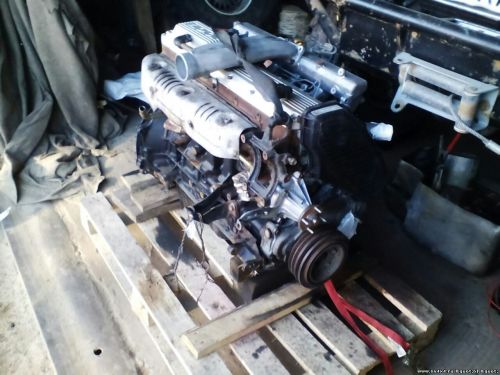

Сняли двигатель. Потому что лучше двигателя 1HZ только новый 1HZ. Отправил двигатель, новый шорт-блок и малопробежную ГБЦ со 105-ки в Челябинск Сержу.
Скоро у меня будет новый мотор!
Фотографировали на пульт от лебедки:

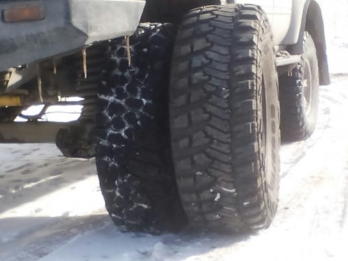

ШевгенДата: Суббота, 01.04.2017, 17:40 | Сообщение # 173
Ну и еще одна новость.

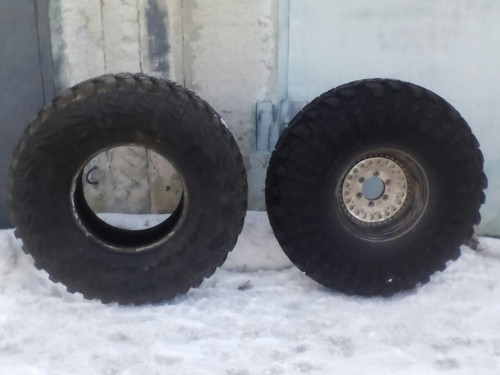

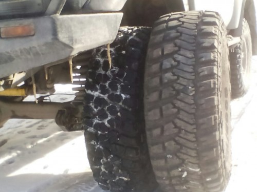

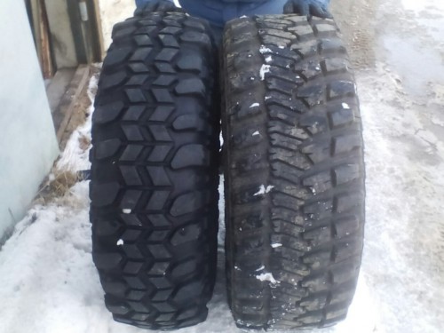

Приехали мои новые колесики. Ну не совсем новые. С небольшим пробегом Goodyear Wrangler MT/R with Kevlar 38/14.5R17
Пока неизвестно, либо будут для асфальта и легких выездов в грязь и поездок в отпуск, либо для зимы.
Если для зимы - будут шиповаться и нарезаться ламели
Рядом с 38x12.5/15 TSL SX
Рядом с 37x12.5R17 Goodrich MT KM2
Прикрепления: 8730118.jpg (243.1 Kb) · 3636050.jpg (217.4 Kb) · 1696971.jpg (221.5 Kb) · 1282708.jpg (226.7 Kb)

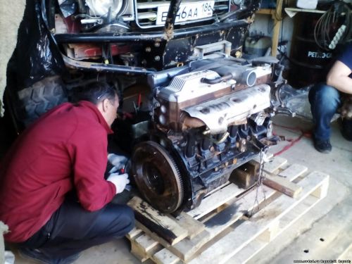

ШевгенДата: Суббота, 03.06.2017, 12:30 | Сообщение # 174
Был у меня отличный двигатель. Серж из Челябинска пару лет назад подогнал полностью перебранный ТНВД. Считай новый насос в старом корпусе, к тому же отрегулированный на стенде. По топливной нареканий к двигателю не было.
В принципе, двигатель работал нормально, на низах не глох, по трассе до 120 на гудричах разгонял. Но после перегрева в экспедиции в Ванавару, двигатель стал нещадно жрать масло. Это и пробег на одометре, приблизившийся к 600'000 км сподвигло меня на замену, либо капиталку двигателя. К тому же, когда купил машину в 2013 году, компрессия была не ахти. В одном горшке 22 вроде.
Пока суть да дело, в прошлом-позапрошлом году нашел и купил новый шорт-блок из старых мегионских запасов за 60 тысяч и малопробежную ГБЦ со стопятки за 35 тысяч. Принял решение свой двигатель не капиталить, а собрать "новый" на этих агрегатах.
В общем, в Челябинске Сергей собрал мне считай новый двигатель. Вчера он наконец-то приехал, будем потихоньку ставить.
Прикрепления: 6496362.jpg (185.5 Kb) · 0059658.jpg (156.1 Kb) · 1272218.jpg (164.1 Kb)
