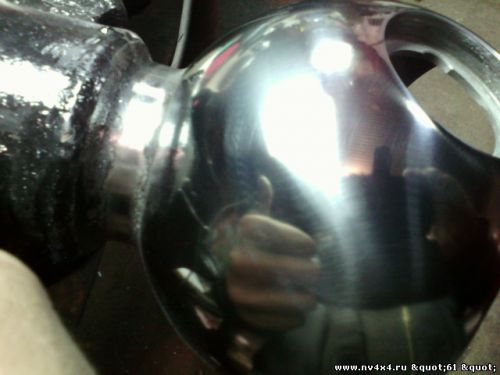

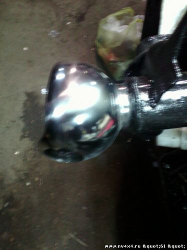

Мосты перебраны в ноль. и так как кулаки т времени покрылись бороздами и ржой, пришлось им предать вид. Отполировал так что мухи поскальзываться теперь.

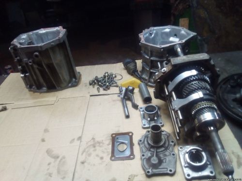

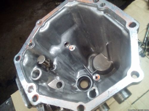

СruiserШтернДата: Вторник, 28.03.2017, 15:16 | Сообщение # 6
Разобали, все запчасти изнашиваемые перебрали, Помыли поменяли. И такую красоту на полку бы поставить да любоваться но ставим на машину. Как же удобно это без кузова делать.

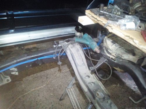

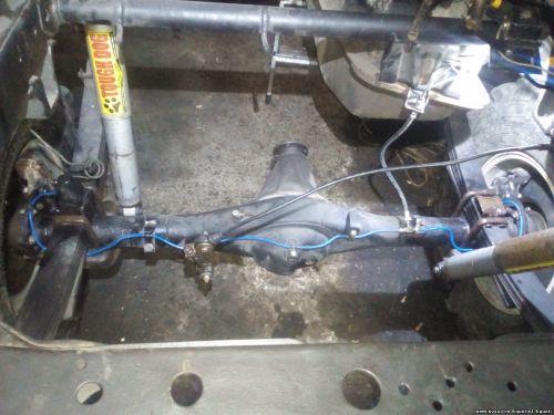

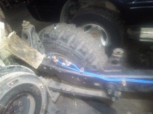

Попутно все тормазные трубки поменялись на медные трубки закатанные термоусадкой и посаженные на новые штуцера.
Бюджет вышел в 6000. Это собственно медная трубка штуцера и инструмент с которым это все резалось обжималось вальцевалось
Теперь приступаем к самому сложному для меня. реставрация кузова

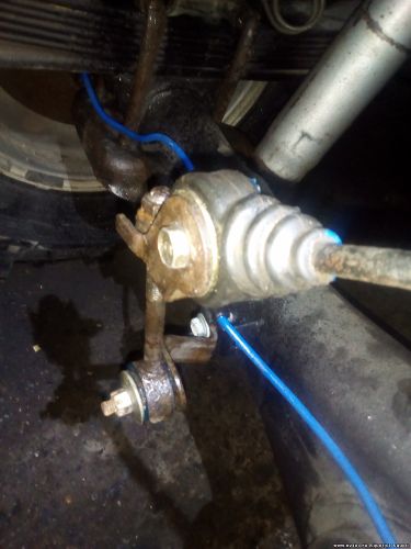

СruiserШтернДата: Вторник, 28.03.2017, 15:20 | Сообщение # 7
Вот фото по трубкам
Прикрепления: 8645994.jpg (187.3 Kb) · 2685327.jpg (225.4 Kb) · 5491054.jpg (236.9 Kb) · 4394216.jpg (168.5 Kb) · 5949342.jpg (152.3 Kb)

Шары имеет смысл так полировать, если будут полиуретановые фетры и масло в кулаках... Ну, по крайней мере, так пишут на л-к.ру
СruiserШтернДата: Среда, 29.03.2017, 12:22 | Сообщение # 13
Там набитая бороздка от фетры была глубоковастстая. поэтому и полирнул. про фетры полиуретановые и масло меня смущает такое рещение, Герметичность, на улицу через фетры и в ступицу.
